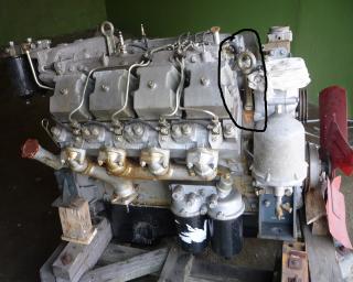

Если кому интересно: крюк один в один подходит от камазовского двигателя (название, вроде, рым-болт, за него цепляют при снятии движка). Стоит около 300 руб. Недавно у знакомой его сломали при буксировке, в салоне запросили за крюк 3 тыщи, за вытаскивание обломка 3,5!!!

Александр Якушев подходит камазовский монтажный крюк с двигателя пр... 25.1.2016, 23:08

подходит камазовский монтажный крюк с двигателя п... 16.10.2021, 23:12
