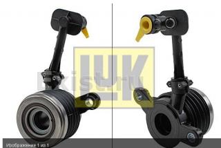

Всем привет!
Посмотрел картинку выжимного подшипника, и всё понял.
Тут штуцер и сам выжимной это одно целое.
Я так понимаю, что вот эта длинная трубка и отломилась. Значит выжимной под замену
Поскольку пробег уже приличный, не грех и комплект сцепления заменить.
Появился новый вопрос: может кто-то знает, оригинальный комплект и выжимной (Ниссановский) он какого производителя? Luk?
Просто на картинке lukовский подшипник он немного другой (пипка для прокачки там расположена под углом (см картинку с надписью Luk), а у меня перпендикулярно трубопроводу, больше похожий на Pilenga).

mainkind   В итоге заменил комплект сцепления + выжимной в с...   27.1.2015, 20:51
