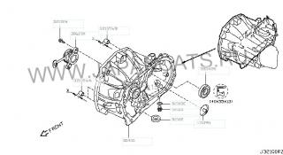

Всем привет!
Проблема произошла, если кто может подскажите куда копать.
Попал я в ДТП (Под грузовичек заехал, из повреждений капот, решетка, передняя панель верхняя)
После всех разборок, поехал до дому, спокойно ехал км 25 (светофоров 10 собрал), на последнем перекрестке перед домом (30 км) заклинило скорость) прокачал педалью сцепления - отпустило)
Когда удалось открыть капот, увидел что передняя панель отошла назад, и прижалась к двигателю (но не вплотную) тормозная жидкость почти ушла (было достаточно для торможения, но не для сцепления).
Педаль к этому моменту почти невесомая стала.
Разобрал морду машины, заменил переднюю панель, поставил на место радиатор, прокачал сцепление.
Поехал по делам, через пару км остановился, проверить уровень тормозной жидкости - ушла на четверть.
Возле главного цилиндра подтеков нет, Возле штуцера прокачки (тот куда трубка от главного цилиндра входит, у которого пружынка для отсоединения на один щелчок) подтеков (до моей прокачки сцепления) нет, трубки целы, но жидкость уходит (уже 0,5 литра пролил туда), и сцепление ведет, особенно когда долго держишь выжатой педаль сцепления.
Подозрение моё: мне кажется, что пластиковый штуцер немного не жестко прикреплен к чему, то там внутри. Мне кажется, что при ДТП радиатор съехал в сторону двигателя, и своим шлангом (крупный такой) толкнул этот пластмассовый штуцер и сломал его на посадочном месте.
У машины пробег 150 000 км (сцепление ещё не менялось, но до ДТП всё работало как часики).
Вопрос 1: у всех ли штуцер сцепления немного шатается (влево вправо верх низ по 2 мм?
Вопрос 2: У всех ли он почти вплотную (1мм) прижат к картеру?
Вопрос 3: Как называется этот штуцер (если можно номер детали), и то что там внутрь картера сцепления уходит? Смотрел картики на экзисте, не нашел там этого штуцера
Вопрос 4: Стоит ли сразу заменить сцепление (выжимной, корзину, диск)?
Сообщение отредактировал mainkind - 24.1.2015, 5:37
