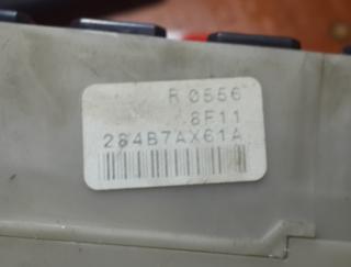

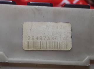

Вчера первый день вышел на работу, и первым делом в сервис. Забрал оба блока IPDA. Может кто знает в чем разница, не торце блока есть наклейка с оригинальным номером 284B7AX61A, на обеих блоках этот номер есть, и по вину он у меня именно такой. Но вот с верху маркировка отличается на блоке с 2008 R0556 и 8F11, на моем, R0400 или R0406 и 6H21. Может кто знает, как это читается? И еще после всей этой катавасии, при включении машины в режим диагностики, когда на табло загораются все лампы. Начинает вращаться вентилятор охлаждения радиатора. Мне сказали, что по всей видимости когда у меня замкнул блок IPDA. Мозги, встали в аварийный режим. И что после этого слетели все чип ключи, и имобелайзер не видит их. Есть мнение на этот счет? Просто машина очень нужна, т.к. жена возит двух детей в сад и школу и на всевозможные секции. А без машины это будет не возможно.
