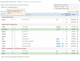

Устанавливается если посмотрите по http://exist.ru/price.aspx?pcode=48128ed00a
много куда, в том числе и на Note. На свой страх и риск заказал эту втулку 48128-ED00A.
1,5 ждал, приехала.

Maff   Цену этой втулки можно узнать?   9.4.2014, 20:46
Николай108   Nissan 48128-ED00A Втулка 184,41 р.   9.4.2014, 22:39
