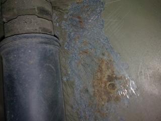

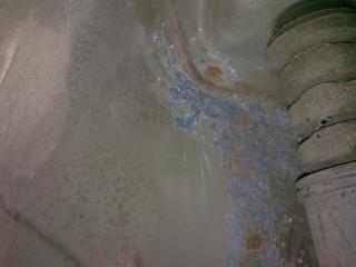

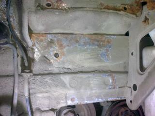

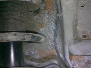

А вот у меня 2008 год и под локерами уже ржавеет, и оцинковка эта на нисане полное .... на ауди 1986 года с облезлой краской и не было ржавчины а здесь уже есть. Добавлю, машина не бита, не крашена. Фото...
Говорят, что Нисаны не ржавеют, мол, оцинкованный кузов. Но почему тогда мой ржавеет?! Отзовитесь владельцы Ноутов у вас есть корозия в этих местах, как на фото? Или только мне не повезло?

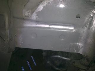

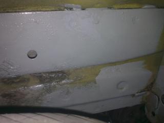

Вчера зачистил, обезжирил, загрунтовал и покрасил, а сегодня сделал антикор арок днища и порогов с лонжеронами.

maxi   А вот у меня 2008 год и под локерами уже ржавеет, ...   14.9.2014, 18:07
Krusty   Да уж... Дела... Вообще-то такого быть не должно. ...   15.9.2014, 0:26
maxi   То, что не битый, это точно! Зачищал и обезжир...   18.9.2014, 18:23
