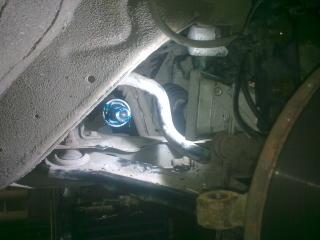

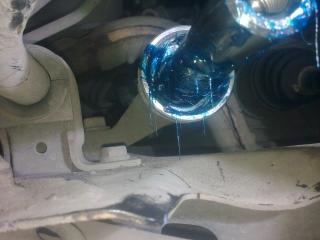

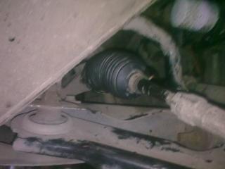

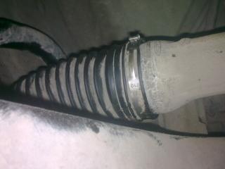

Теперь рейка. Постукивает собака, ну и прочитав на сайте что разбивается правая втулка в рулевой рейке. Я ее заказал по оригиналу, и внедрил я ее, но эффекта пока не почувствовал так как пока езжу на зазе. Но сам процесс замены этой втулки есть на сайте. Но моя установка обошлась меньшем временем ее замены и меньшем количеством зубочисток. Вообщем открутил рулевую тягу от рейки, и взяв шесть зубочисток воткнул их между втулкой и рейкой, (на втулке с наружней стороны есть три распила, и ровно в середине каждой из трех частей есть паз которым втулка держится за рейку, так вот на каждую часть надо две зубочистки и вставлять их надо где то на два-три миллиметра от центра. При этом руль надо выкручивать медленно в право, У меня рулевой вал ушел внутрь рейки за втулку и я ее просо вытащил пальцем (помощник держит руль в салоне и не отпускает) Потом берем новую втулку, все смазываем и вставляем ее в рейку, помощник потихоньку отпускает руль а я поправляю вал и направляю его во втулку. Ну и все время со всеми разборками около часа,замена самой втулки около 10 минут. Фоток мало так как руки грязные и не когда было фоткать.
