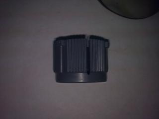

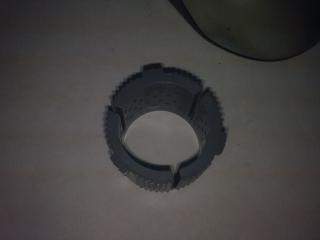

10. Теперь самое интересное. Втулка имеет 3 защелки, их надо все вывести из зацепления.Берем примерно 10-15 хороших, самых хороших ЗУБОЧИСТОК, и начинаем их вставлять ПО КРУГУ между
втулкой и корпусом рейки (помощник в это время не дай бог руль отпустит !!!).Как только вставили
вся втулка сожмется на валу, в этот момент начинаете ЗАЩЕЛКИ из зацепления выводить, как только
увидите что они вышли, ВНИМАНИЕ !!! ваш помогало должен ОЧЕНЬ НЕЖНО, ОЧЕНЬ НЕЖНО отпускать руль, именно отпускать, а не поворачивать в обратную сторону! Если все правильно сделали, втулка начнет потихоньку выходить наружу, а там все просто вытащили маленьким крючком из проволоки.
И она у Вас в руках. Сравнили с новой - КРИЧИТЕ ГРОМКО - ОНААААА !
Когда сравните обе втулки старую и новую - поймете в чем проблема стука.В новой втулке изнутри есть симметрично 3 отливки по которым двигается вал,а в старой все уже давно слизало как коровой smile.gif
Для чего нужны эти отливки? для того чтобы вал смазывался. между втулкой и валом есть небольшой зазор.посмотрите сразу моймете о чем речь.
