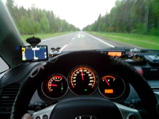

yas   Устанивил себе HUD от китайского производителя, вс...   17.5.2015, 17:37
Рыба   Слишком много информации выводит. Не мешает?   18.5.2015, 9:49
yas   Нет, это еще не вся информация))), расход бензина ...   18.5.2015, 9:58
