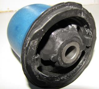

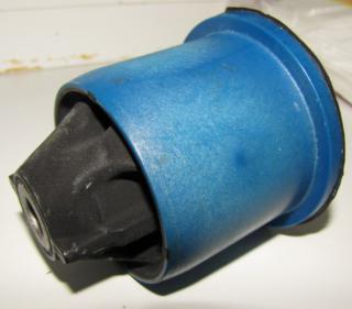

У меня на сайлентблоках нет такого штампика, хотя тоже Лемфордер 31285 01.
Имеются следующие надписи: Bleu 8200 568 119 и Naturel 8200287912.
