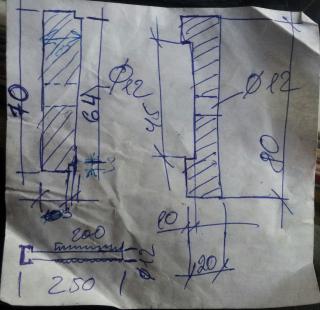

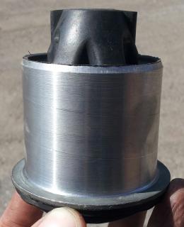

Сегодня заменил саленблоки на торсионной балке купленные мною еще давно, саленблоки в железной обойме 66.5мм в диаметре. Проточили до 65.2мм. я думаю что и 65.3 - 65.4 можно.
При зборке главное выставить крепления балки по старым местам я ориентировался по следам от шайб.Прикрепленное изображение
