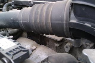

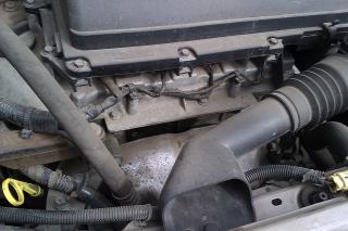

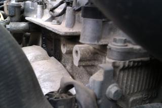

ivandts   Приветствую всех! Вот такая картина под капото...   11.5.2013, 11:10
Nemo_102   Подтянуть как вариант, а по грамотному прокладку н...   11.5.2013, 11:17
ivandts   там просто масляное запотевание обрастает пылью, н...   11.5.2013, 11:24
desperate_nix   у меня картинка подобная, только площадь меньше и ...   11.5.2013, 13:54
ivandts   у меня с этого начиналось, и тоже началось зимой))...   11.5.2013, 14:04
desperate_nix   Тут вообще где-то тема была, народ меняет герметик...   11.5.2013, 21:35
Василий   Приветствую всех! Вот такая картина под капот...   11.5.2013, 22:22
ivandts   поискал по форуму инфу о замене прокладки (обновле...   12.5.2013, 9:19
s-rv   А там ничего сложного нет. Найди тему о замене св...   12.5.2013, 11:06
