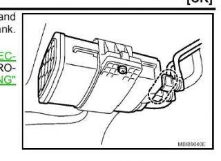

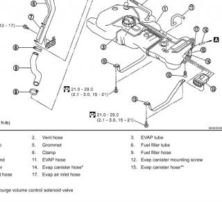

Это действительно угольный фильтр для конденсации паров бензина из топливного бака (позиция 13):

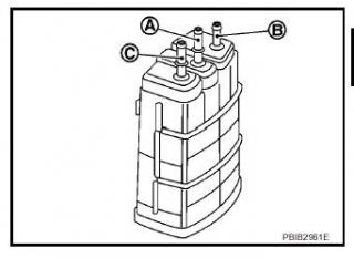

Шланги подходят на защелках:
и присоединяются к штуцерам:
Если шуцер обломан - менять весь фильтр, а может и трубку, если остатки штуцера вытащить не получится. Естественно, как было выше сказано, надо ехать к дилеру, но в наличии он вряд ли будет.
