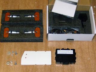

но всё изменилось с заказом TPMS, экранчик которой ставится в стандартное место стандартной кнопки, и у меня как раз была свободная заглушка smile.gif
вот сам девайс:
http://www.aliexpress.com/snapshot/202622308.html
еще взял 4 дополнительных датчика на комплект зимней резины на дисках
http://www.aliexpress.com/snapshot/202622309.html
к системе можно привязать датчики в любом порядке, а также можно "менять их местами", если, например, передние колеса переставляются назад или правые налево.
в принципе можно было брать внешние датчики, которые накручиваются на штатный "сосок", и просто переставлять их с одного комплекта дисков на другой, но выглядят они так себе, да и спереть могут...
срезаются они очень просто: ножом разрезается резиновая "трубочка" между собственно датчиком и диком.
чик - и в карман.
сегодня получил посылку, и первым делом примерил экранчик в торпеду - подходит smile.gif
всё остальное буду ставить на днях.

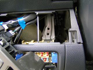

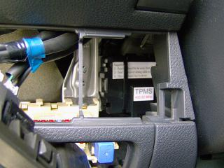

Что касается размещения блока приемника, то, во избежание экранировки сигналов датчиков, производитель рекомендует устанавливать его вне металлических коробов и подальше от кабельных жгутов.
Я решил использовать кронштейн крепления салонного блока предохранителей. Там как раз есть место и два свободных отверстия - грех не воспользоваться.
Вырезал диэлектрическую (полистирол) пластину толщиной 3 мм на которую штатными стяжками закрепил блок приемника а саму пластину закрепил винтами М5 на кронштейне - на фото все видно.
Питание (массу, +12BAT и +12ACC) взял с разъема магнитолы.
Еще раз спасибо Андрею aka 21043, за ответы и что нашел эту модель TPMS! beer.gif
