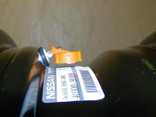

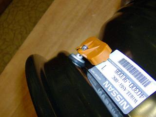

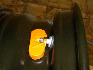

Почти. Электронную часть, что внутри салона закончил сегодня днем.
Датчики прикрутил к дискам 3 часа назад. Завтра на 9 утра записался на шиномонтаж.
Перед и в процессе установки сами датчики (гайки) от вентиля не откручивал.
Предварительно попробовал торцевым ключом - затянуты нормально.
Главное в процессе установки удерживать вентиль с внутренней стороны диска какой-нибудь шпилькой от проворота, чтобы пластиковая часть датчика не уперлась в диск и не сломалась.
Больше всего мороки оказалось с установкой на диски.

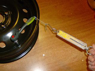

По инструкции момент затяжки крепежной гайки - 4Нм плюс-минус 0,5 Нм.
И, как пишут на буржуйских форумах - очень важно этот момент выдержать.
Не дотянешь - будет травить воздух, перетянешь - со временем растрескается резиновая прокладка.
Динамометрический ключ (при цене от 1200 руб.) из-за 4-х гаек покупать глупо.
Мало того, на такой маленький момент их нет ни в местных магазинах ни, даже, у официала.
Вспомнил физику, пересчитал усилие для длины ручки своей трещотки (вышло 32 Н = 3,2 кг) и выкрутился (извратился crazy.gif) вот так:
Однако относительно резинки "терзают меня мутные сомнения" - не перетянул ли? Уж очень ее расколбасило blink.gif
Сообщение отредактировал RadioMan - 12.4.2014, 23:40
