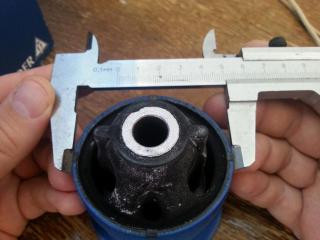

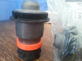

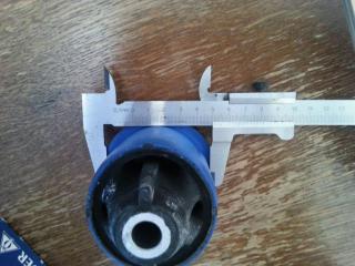

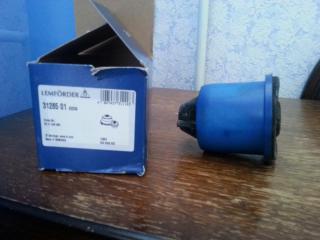

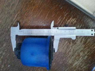

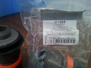

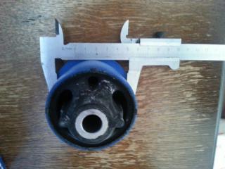

Прикрепленное изображение Прикрепленное изображениеПрикрепленное изображение Прикрепленное изображениеПрикрепленное изображение Прикрепленное изображение
Сайленты балки имеют эллипс. Размеры на фото, корпус из какого-то полимера. Эллипс дает упругую деформацию при запрессовке, т.е. как бы во втулке корпус сайлента фиксируется при помощи этой упругой деформации. Если внимательно сравнить размеры, то у корпуса имеется конический заход. Короче, прессуется отлично good.gif
Еще показаны здесь фото сайлентов подрамника (немного не в тему)...
Это высокого качества сайленты, оригинал Рено. Бьются в Экзисте как Клебер и номер M1968. Цена – копейки...
