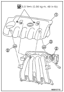

Добрый вечер, попробовал открутить винты крепления пластиковой крышки над двигателем 1.6.
Головка крутится с внутренней гайкой, характерное пощелкивание. Думаю гайки запрессованы в пластмассовые стойки, которые лопнули от чрезмерных усилий и гайки вертятся. Машина 07 года.
Можно вырезать пластик под шайбами, но потом незачто крепить. Нет ли какого варианта?

Эти гайки не в стойки запрессованы. Они во впускном коллекторе залиты. Гаечки латунные, болтики стальные, температура.... Прикипели. У крышки всего 4 точки крепления - 2 болта и 2 амортизатора. Можно попробовать отогнуть вверх, если ослабились болты и попытаться посмотреть что и как.

Чумарик   И головки утоплены в углубления, болгаркой не срез...   7.3.2014, 21:16
MVladimir   Ну если болты УЖЕ вместе с "гайками" кру...   7.3.2014, 22:07
Чумарик   Так за коллектор и боюсь.Я же его не вижу. А на кр...   10.3.2014, 16:25

Чумарик   Спасибо откликнувшимся, заточил заточку из ножовоч...   13.3.2014, 19:43
