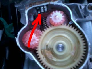

pllan
сообщение 19.2.2014, 21:05
Сообщений: 23
Регистрация: 22.12.2013
Из: Балашиха
Не, ту крышку что на третьем фото я вообще не вскрывал. У меня подгорел разьемный контакт. У тебя вроде не видно нагара, но на всякий зачисть их остреньким и (или) дожми.
