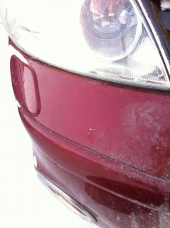

Осенью на замене обшивки сиденья, после мойки в салоне Сибирских моторов, обнаружил, что лак на переднем бампере облез, заехав к проверенным малярам (ребята красят мерсы не отличишь от заводской), те сказали что лак отдельно от краски слазить не может, и если бы и был скол (т.е удар камнем или чем другим), то лак должен слазить исключительно с краской, собственно скола и не наблюдаю, рассмотрел место очень хорошо....
Посему нужен совет, что делать и кто виноват?)
Ехать ли к дилеру и напрягать его, ибо это брак покраски или же это естественный износ?
фото прилагаю
(правее есть еще один такой же косяк)

eugene_onegin   Осенью на замене обшивки сиденья, после мойки в са...   6.1.2014, 22:12
ABAKC   Обнаружили сразу после мойки?   6.1.2014, 22:25
eugene_onegin   На месте дилера послал бы Вас на....мойку. Не п...   6.1.2014, 22:32
Братец Лис   У енотов годов 2007-2008 наблюдался такой косяк, к...   6.1.2014, 22:38
Shevron   У меня такое дело на заводских дисках обнаружено.   6.1.2014, 22:39
eugene_onegin   У енотов годов 2007-2008 наблюдался такой косяк, ...   6.1.2014, 22:40

eugene_onegin   ну что могу сказать, вот покрасили наконец мне бам...   21.9.2014, 17:10
Страстная еNOTEлюбка   :) Не, ну а как Вы хотели? Россия-матушка :)   21.9.2014, 17:40
V_V   все это отразить во время контрольного звонка. мож...   21.9.2014, 18:05
