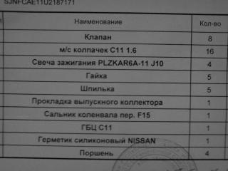

ну вот собсна

Kotish   ну вот собсна   26.12.2013, 15:19
