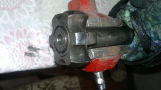

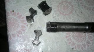

В прошлом году я его не смог сбить. Пробовал сдёрнуть его съёмником... Но болты мнутся на торцах, а ему пофиг. Без вариантов, только пилить. sad.gif
Поэтому в этот раз снял приводной вал и пошел в СТО. В одном попробовали, не получилось. Во втором тоже. И сказали, что у иномарочных только разбивать сепаратор, тогда кольцо можно снять. Типа, если после пары ударов через проставку он не снялся, то и не снимется, надо разбивать.
Разбил я сепаратор, ломать-то - не строить и, как писалось выше, не обнаружил стопорного кольца, а оно внутри! В общем, сделал болгаркой три надпила на внутренней обойме и разбил её молотком как орех на три части...Прикрепленное изображение Прикрепленное изображение
На фото видно, как глубоко сделан паз. Кольцо пружинное большего диаметра чем надо оно болтается просто в пазе, в этом то и проблема поэтому оно и не сбивается, поставил новое, оно такое же, ну лучше так чем на ходу разберется. Обратная сборка произошла без проблем. Заправил новой консистстентной смазкой трипоид ну и таки удалось поставить родное кольцо пыльника трипоида, матерился когда ставил, еще б наверно минут 20 и поставил бы обычный хомут, но всё же удалось. В общем, сейчас в повороте всё тихо. Посмотрим, сколько проходит этот Метели...
