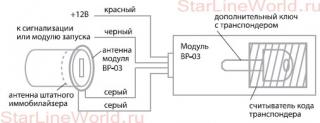

Сажусь в машину делаю тоже самое, машина пытается завестись три раза все безрезультатно sad.gif!!! Вчера поднес ключ родной(который шел с ней) к замку зажигания и завожу с брелка с двух сторонней связью и о чудо она завелась!!!Потом делаю тоже самое только ключ уже в кармане и опять нечего(((Может это что то с ключем вшитым в панель когда сигналку ставили?
Цитата(Enotovod69 @ 17.10.2013, 22:35) *
автор темы, что в итоге? может кто подскажет как подключить модуль обходчика (а точнее его антенну) к замку зажигания. авто 2008 года. А то пытался и кольцо одевать и наматывать петли, не видит и все. подношу сам модуль вплотную (а в нем плата из ключа), видит.
вывод один,значит что то не правильно подключаете.
типа так
Сообщение отредактировал profinrus - 20.10.2013, 18:00

Enotovod69   автор темы, что в итоге? может кто подскажет как п...   17.10.2013, 21:35
Bud   Что за обходчик?   17.10.2013, 21:51
arti007   Опять не работает дистанционный запуск, обходчик н...   20.10.2013, 17:39
profinrus   идя по проводам этой намотки,выйдите как раз на об...   20.10.2013, 18:00
arti007   второй раз уже провода пошевелю на замке и все раб...   20.10.2013, 18:06
profinrus   вся электрика и электроника,держится на контактах ...   20.10.2013, 18:28
Rinat   Судя по наблюдениям рано или поздно кто либо стал...   20.10.2013, 18:36
Bud   Эти провода, видимо, и виноваты. Изолента "по...   20.10.2013, 18:38
profinrus   видимо чел знал что делает,так как сфазировать ра...   20.10.2013, 18:39

ganstown   сегодня снял кожух рулевого, ничего криминального ...   4.11.2013, 18:59
profinrus   коробочку с обходчиком,найти легко по проводам ант...   4.11.2013, 19:09
ganstown   сейчас фото кину может ткнете пальцем Вот как то ...   4.11.2013, 19:27
profinrus   от антенны отходит провод,вот по нему и смотреть,о...   4.11.2013, 20:12
21043   на пластиковом корпусе замка зажигания - кольцо и...   4.11.2013, 21:25
