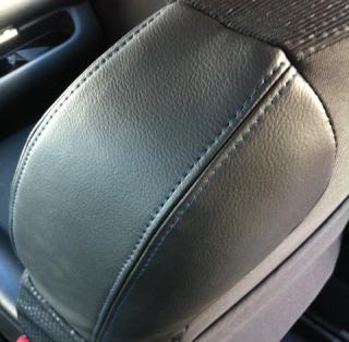

Смотря на свои кожаные вставки в салоне, задумался, надолго ли хватит этой кожи?
Вопрос, наверное, больше к владельцам Текны 2006-2010 годов. Если я не ошибаюсь, там такие же вставки, как в новом Luxury...
Так вот, кто как ухаживает за ними? Не трескаются ли? Обрабатываете чем-то?

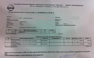

Ну вот наконец пришел и карданчик, и обшивка, в итоге опять потратили 6 часов (наконец заехали в гости к друзьям и погуляли по ТЦ Мега))))
Результат на фото, теперь в машине брякают только глючи от гаража в бардачке и мелось в ящичке сверху)
Ну а сиденья поменяные эстетически и физически приятно)
Цена вопроса карданчика приятно удивила, а вот обшивка дорогая зараза, радует что всё по гарантии, иначе разгрузились бы на нормальные деньги)))

Cycjluk   Всем привет! Плохие новости с "кожаных...   5.4.2013, 8:45

Cycjluk   Сегодня ездил к дилеру, инженер по гарантии осмотр...   13.4.2013, 16:40
sega66   Спросил эксплуатировалась ли машина зимой. Очен...   13.4.2013, 17:08

stupacoff   Ну вот и поменяли сегодня, по гарантии, мне сидушк...   23.6.2013, 21:04

pol freeman   поменяли подушку водительского. По их ценам 20,5 к...   7.10.2013, 18:46
