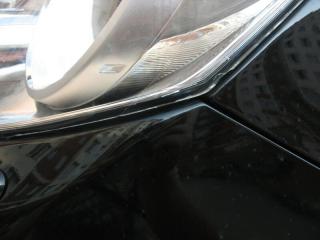

пишу в первый раз и вот по какому поводу спустя 3-4 месяца эксплуатации,
моему еноту уже почти год, случайно заметил на передней правой фаре небольшие трещинки
длинной 1-3 мм сначала думал такое литье, а со временем этого "литья" стало все больше. когда же фара стала запотевать поехал в СТО Свобода-Авто Киев. Там случай признали гарантийным и через три дня у меня была новая фара. Обьяснили внутренним напряжением , хотя до меня такой случай им не
встречался.

на обеих фарах снаружи, судя по точке аккуратно в месте фокусировки светового пучка и куда бьет омыватель.
И подозрительные сколы пластика между фарой и крылом (дилер давит, что это я так сильно давил на фару, что образовались эти сколы). Вот только не сидел я нигде, да и лопата всегда лучшее решение, чем толкать.

pol freeman   Осенью обнаружил продольные мелкие трещины пластик...   13.8.2013, 11:08
desperate_nix   У меня была такая проблема, правда машине на тот м...   13.8.2013, 11:39
pol freeman   а отдельно пластик фары меняется? :wacko:   13.8.2013, 12:11
bmgn   нет, только вместе   13.8.2013, 12:14
Bob   У меня была такая фигня. Но после гарантии, хотя н...   13.8.2013, 13:17
pol freeman   Сейчас ездил заявление написал на выдачу письменно...   13.8.2013, 15:27
desperate_nix   кстати с такими фарами ГТО без денег не пройти...   13.8.2013, 15:31
pol freeman   такие фары до ГТО развалятся :D   13.8.2013, 15:33
Братец Лис   Нагибать диллера по поводу гарантии. Это косяк. Те...   13.8.2013, 16:05
pol freeman   на обеих фарах снаружи, судя по точке аккуратно в ...   13.8.2013, 17:07
Bob   кстати с такими фарами ГТО без денег не пройти.....   13.8.2013, 20:08
desperate_nix   ну, не развалятся, точно... а вот с ГТО вам повезл...   13.8.2013, 20:27
Stanislove_080   Такая же фигня с фарами, ГТО прошел без нареканий,...   13.8.2013, 20:32
pol freeman   ближайшие телодвижения от ОД будут только через 10...   13.8.2013, 20:43
Dusha   Может параллельно в горячюю линию Ниссана?!   13.8.2013, 21:27
pol freeman   Для этого ОД и пишет письменный отказ. Еще приложу...   14.8.2013, 18:46
Bob   Не а... С заключением независимой экспертизы исков...   14.8.2013, 19:52
pol freeman   Фары посмотрел эксперт. Явно механическое воздейст...   21.8.2013, 9:45
