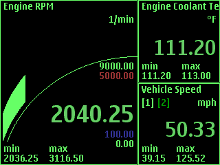

Заработал мой ELM 327 mini! Эльм у меня вот такой (пин 1234)...
Думал, он маленький и крышка закроется, но всё равно чуток мешает закрытию.
Оказалось, что он не работает с Андройд 4.0. sad.gif Заработал с помощью старой Нокии на Симбиане, с первого раза стартовала.
21 параметр доступен для просмотра: температура жижы, обороты, скорость, мощность, нагрузка угол опережения зажигания и многие другие...
Показывает и очищает ошибки. У меня их не было поэтому дальше не ходил в это меню. Сконнектил программой OBDScope...
