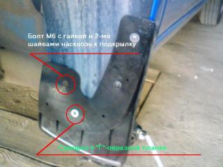

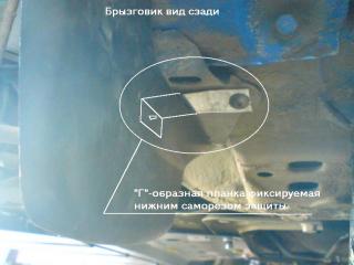

Пока установил только передние (как наиболее необходимые)
Покупал универсальные в Метро. Закрепил двумя нижними штатными саморезами подкрылка, плюс внутри к подрылку прикрутил болтом с гайкой
и с зади использовал Г-образную планку которую с одной стороны саморезом к брызговику прикрепил, с другой закрепил нижним задним саморезом защиты
Такой вот колхоз. Прошу прощения за качество фото.
