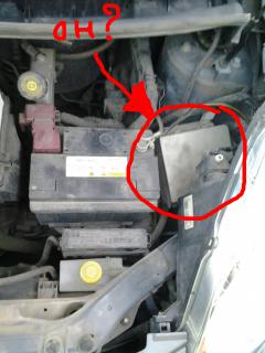

Это не просто предохранители - это "Интеллектуальный модуль распределения питания" (IPDM - INTELLIGENT POWER DISTRIBUTION MODULE). Так что замудрено действительно серьёзно..... :-) Что то плохой интеллект у него если замкнуть в подсветке номера то пол машины не горит... Так там внутри то что ?: я снял крышку почти и увидел там какие-то схемы и решил дальше не лезть.. это точно он ? Эскизы прикрепленных изображений ______________________________________

McCafferty Народ подскажите как ее открыть эту коробку )) еще... 6.5.2013, 21:39
MVladimir Это не просто предохранители - это "Интеллект... 7.5.2013, 0:53
ENOT71 Вы не полностью сняли этот блок, вам нужно полност... 14.5.2013, 16:59

MVladimir Предохранители находятся "снизу" внутрен... 14.5.2013, 23:21
McCafferty Всё, всем спасибо, не убирая акум вытащил.. там ещ... 15.5.2013, 16:41
