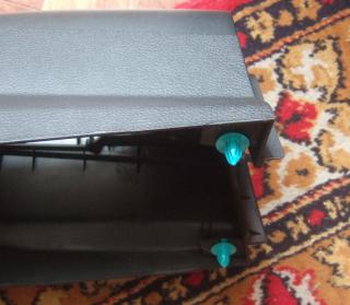

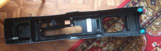

Добавлю фото, что бы видно было, что и где снимать.
Заодно, сняв эту штуку, решил проблему с пассажирским прикуривателем. Оказывается, на заводе тупо коннектор вставили в одну ножку, вторая была в воздухе...
