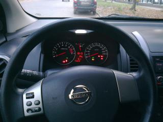

В подтветждение показаний уровня масла после замены приборки:
Другой автомобиль (2008)

bmw.1976   В подтветждение показаний уровня масла после замен...   17.1.2013, 14:37
R@X@R   Bmw, да у тебя и со старой панелью Oil Good показы...   17.1.2013, 15:04
bmw.1976   Ну да, показывала. :)   17.1.2013, 15:07
R@X@R   Ну да, показывала. :) А у меня нет ) а сейчас то...   17.1.2013, 15:08
bmw.1976   Как говорит мой друг: "На этой модели нет так...   17.1.2013, 15:13
