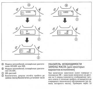

R@X@R   Вопрос как к обладателям новых авто, так и тем кто...   17.1.2013, 10:40

bmw.1976   В подтветждение показаний уровня масла после замен...   17.1.2013, 14:37
