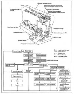

Для полноты картины и для ориентации по маслянной системе 1.4 как у меня .

Kommer   Для полноты картины и для ориентации по маслянной ...   7.1.2013, 17:39
Krusty   Хорошая какая картинка. А для 1,6 есть такая? У не...   7.1.2013, 18:08
Kommer   Вспомнил , что у знакомного сценик и он плакал , ч...   7.1.2013, 18:12
