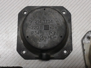

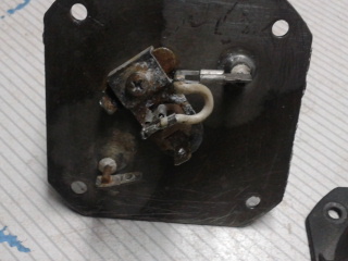

Сегодня пришлось один такой подогрев чинить.
Вот, как он выглядит...
