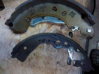

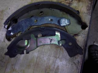

Помогите пожалуста!!! Не могу подобрать задние тормозные колодки... пробовали подобрать по VIN коду пришли, но большие диаметр 208, ана моих барабанах написано: max diam - 181mm...
в верху новые (поучил по VIN-коду) 208, а в низу мои родные 181 которые стояли...
Сообщение отредактировал петровичч - 20.11.2012, 13:15

петровичч   Помогите пожалуста!!! Не могу подобрат...   20.11.2012, 10:46
