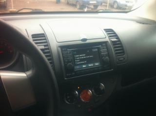

rubbersoul
сообщение 8.11.2012, 12:29
Сообщений: 46
Регистрация: 19.12.2011
Вот сфоткал днем

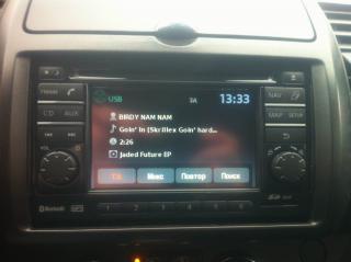

rubbersoul   Вот и поставил я свой коннект. Переходник я заказ...   8.11.2012, 7:17
Finder41   Спасибо за отчет,молодчага :good: Все таки хоте...   8.11.2012, 7:53
rubbersoul   Спасибо за отчет,молодчага :good: Все таки хот...   8.11.2012, 7:55
saifa   Вот и поставил я свой коннект. Ну и рамка: Два...   8.11.2012, 8:24
rubbersoul   Вот и поставил я свой коннект. Ну и рамка: Дв...   8.11.2012, 8:31
Finder41   ракушку жду еще на потолок, в экзисте 200 рублей ...   8.11.2012, 8:34
rubbersoul   ракушку жду еще на потолок, в экзисте 200 рублей...   8.11.2012, 9:24

rubbersoul   Вот сфоткал днем   8.11.2012, 12:29
Finder41   Большое спасибо за фото!!! Считаю все ...   8.11.2012, 14:02
