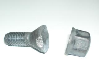

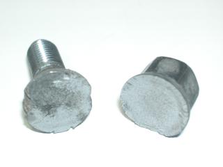

жена была за рулем, звонит вечером - спустило колесо, все бросаю еду спасать. по презде вижу полностью спущенное колесо, как долго на нем ехала - хз. смеркалось... пробки... помолясь берусь его снимать. болонник-крест. три болта откручиваю, последний, как всегда, ни в какую. психую - становлюсь ногой на один рычаг ключа, рукой стараюсь второй уравновешивать - х..як - болт ломается.
дальше - картина маслом, ночь, пробки, колесо не снять... вариантов 2 - эвакуатор или пробовать подкачать (1% из 100, что резина живая). насоса, понятное дело нет. иду три километра "зимой, в гору", покупаю - качается с...а.
по дороге на стоянку еще раз подкачал, доехал.
на утро уже увидел саморез во внешнем торце колеса. за ночь колесо пустое, оставлял на домкрате. опускаю все тел. перезвоны на предмет что где и как делать с остатками болта, короче, мужики на стоянке кувалдой и зубилом сорвали. хорошо хоть на железных дисках это безобразие было снаружи...
вобщем действительно будет, что вспомнить...

mustanggt   не про секретку, а про стандартный колесный болт.....   8.11.2012, 12:20
mustanggt   все в шоке, кому показываю...   8.11.2012, 15:52
ANDREW1958   ***   8.11.2012, 20:10
yas   Я в шоке что болт сломался, да еще в широкой части...   8.11.2012, 20:51
