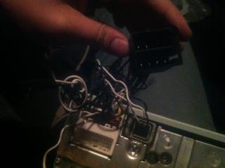

Вот и поставил я свой коннект.
Переходник я заказл из москвы, но он все не идет. Поэтому я решил заняться колхозом.

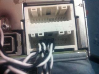

Сначала поехал в магазин электроники и купил ISO разъем чтобы вставить в разъем который идет с машины. И купил кучу клемм трубчатых, в которые надо проводочек засунуть и зажать. А потом их собирался втыкать по распиновке в магнитолу.
Начал делать. Не работает. Оказалось я забыл подключить illumination+. Подключил и все заработало.
Сразу скажу что на ИЗО разъеме есть +, +acc, antenna amp+, illumination+ и земля.
Но очень ненадежно стояли все эти клеммочки, друг другу мешались и я побоялся как бы че не замкнуло. В итоге плюнул и решил дождаться переходника.
Но вдруг я вспомнил про эти разные USBшные пластмассовые контактики. Заехал к друзьям в комп магазин и набрал вот что: кнопка которую мы нажимаем чтобы включить компьютер это сама кнопка и от него идет два проводка а на конце пластмасса с контактами, сдвоенными.
Их пришлось подпиливать. Я использовал пилку для ногтей, жесткую сторону. Отлично пилит. Двееерь мне запилиии!
Встали они можно сказать идеально.
Соединив с изо разъемом 8 колонок и 4 для питания вот что получилось.
Сразу скажу вот что: у меня был тестер и ОБАНИФИГА! минус есть не только на корпусе магнитолы, а еще и на 20 пине(широкий который справа на нижнем разъеме) и еще на 16 или 15 если не ошибаюсь. Смысл такой что я не стал землю цеплять к корпусу магнитолы а подключил "как положено" к разъему.

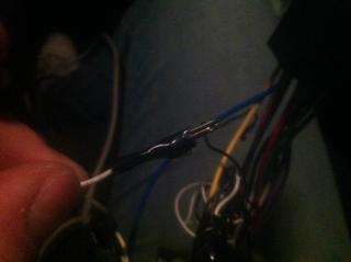

Должен сказать что на концы проводов которые идут к 19 и 20 пинам я поставил клеммы которые купил в магазине электроники. Т.е. проводки от кнопки системного блока я туда не использовал-не влезли бы. Сфоткать забыл.
Еще я поставил клеммы на 2 проводка которые идут от пинов управления руля. Эти клеммы вставил в разъем идущий из машины. Также, замкнул скрепкой еще два контакта на разъеме управления руля, наверное все знают для чего это.

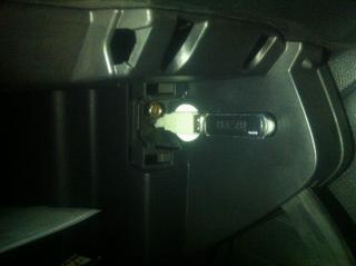

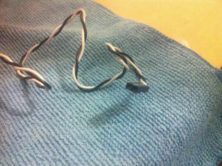

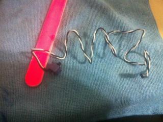

Взял удлиннитель USB, порезал и подключил с помощью тех же проводков кнопки включения компьютера. Тут все просто.
Самое интересное это куда я вывел USB, я очень не люблю резать, пилить, дырявить свою машину.
Снимается бардачок и справа там у меня была крышечка на клипсах, вытащил ее и просунул кабель туда, прикрепил на двухсторонний скотч. Он у меня круглый, остался с вонючки еще.
Идея была такая: закачать на 16 гигов музыки, поставить и забыть. Ничего не видно и не торчит из Газельной полки над магнитолой флешка в воздухе, которую можно сломать.

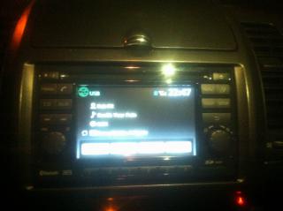

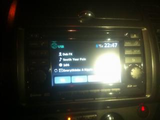

Звук по моим ощущениям стал хуже, но не сильно. Высокие испортились чуть чуть, глубина баса немного ушла в мощность баса. Т.е. бумкает покачественнее и громче, но уже не так глубоко как мой 2дин блаупункт. Колонки у меня штатные, 2006 года. Судите сами. Слух у меня есть, но предпочтения у всех разные. Не расстраивайтесь, звук не стал намного хуже.
Флешка 16 гиговая грузится быстро, переключается быстро.
Тачскрин хорош, не как на айпаде/айфоне но чувствует палец все равно хорошо.
А! Теперь когда я нажимаю плюсик на руле то громкость убавляется, соответственно, когда нажимаю минус то громкость прибавляется. Мне кажется открыв руль можно спокойно там перепаять, но трогать родное не хочу, да и в своей голове переназначить эти кнопки оказалось совсем не трудным.
Блутус/телефон функция мне очень понравилась, никогда раньше такими не пользоваться.
Ответить на звонок можно с самой магнитолы, кнопка на руле не обязательна.
Блутус соединение с телефоном произошло без проблем.
Контакты импортировал без проблем, все кириллица, но ограничение по количеству букв. Кирилл Анцы у меня пишет вместо Анцыгин.
