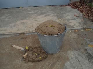

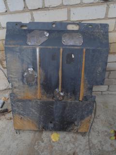

На днях, съездив за грибами, привёз на защите полтора ведра песка.
Пришлось заделывать все дырки в защите, а то работает она как совок.

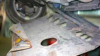

oleg_e   Народ, ставьте защиту. Очень иногда нужна. По выбо...   16.9.2009, 12:32
Евгений_   Что это было? Чем её так?! :shok: ...дырки для...   16.9.2009, 12:38
oleg_e   Типа канавы, в которую попал не по своей воле. Низ...   16.9.2009, 12:44

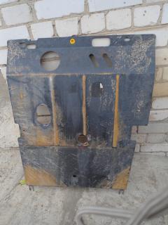

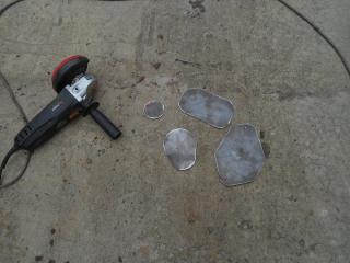

дикарь   На днях, съездив за грибами, привёз на защите полт...   7.11.2012, 14:00
Car69   Пришлось даже болгаркой дорезать это отверстие, та...   7.11.2012, 15:02
ANDREW1958   А на моей защите для 1,4 отродясь не было отверсти...   7.11.2012, 16:50
дикарь   а зимой будет сугроб и ледышка, надо надо заварива...   7.11.2012, 16:53
Car69   ANDREW1958,судя по фотке,форма и размеры защиты на...   7.11.2012, 17:30
