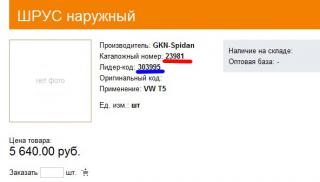

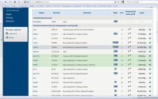

Вот, номер GKN-Spidan 24992, но у нас в Экзисте их нет!
Возможно, Loebro - одно и то же, что GKN, но, может, я ошибаюсь. Потому что если вводить в запрос Экзист номер с фотки 23981 (подчеркнуто красным), то Экзист выдает GKN-Spidan. А если вводить номер 303995 (подчеркнуто синим), то выдает Loebro.
На фотографии номера для Фольцвеген. А для Ноута получается вот - Loebro 305241.
Вот, написано здесь, что "Торговая марка «Loebro» принадлежит концерну «GKN Automotive AG»". И цена по Экзист у Loebro 305241 - 2698,95 руб., а GKN нет.
