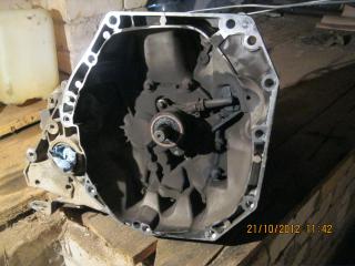

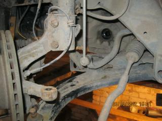

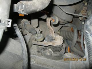

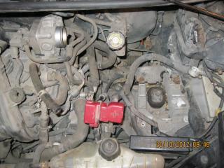

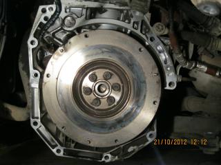

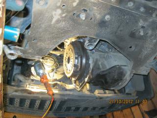

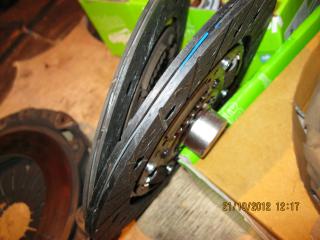

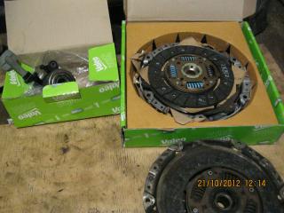

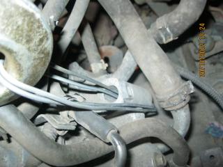

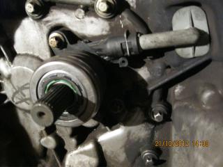

фото-отчёт если с инетом повезёт.Ну вот получилось смотрите кому интересно задавайте вопросы.Буду рад если комуто помогу.

белый   Спасибо за обсуждение темы.На днях купил комплект ...   4.9.2012, 22:57

Alexey38   белый, подскажите, были ли какие-нибудь сложности ...   26.10.2012, 2:25
master   Я в шоке... :shok: Сколько разбирать-то пришлось.....   26.10.2012, 11:40
белый   при установки сложностей нет вообще ни каких.Главн...   26.10.2012, 19:05
грызун   master ты чаво :shok: конечно не мало, но всё как...   26.10.2012, 19:10
Вовка   Я так понимаю - подрамник снимать не пришлось. Бел...   28.10.2012, 17:24

белый   Грызун спасибо.Восновном полез потому что ни за чт...   29.10.2012, 2:07
Rinat   Белый, вот Вы разбирали все, а не обратили внимани...   29.10.2012, 5:25
