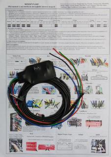

lex-eva
сообщение 23.10.2012, 12:25
Сообщений: 65
Регистрация: 11.4.2011
Из: МО,Мытищи
Да, так действительно будет проще... Вот, только, как сей девайс к кнопкам на руле подключить? Какие проводки к каким пинам в 20-ти пиновой фишке? Там инструкция плохая. angry2.gif
Заранее спасибо! Картинка с еНотовским штекером всё равно неправильная.

lex-eva   Всем привет! На днях озадачился сменой автозву...   22.10.2012, 10:36
gros   Есть спец адаптеры, которые дружат дживиси с кнопк...   22.10.2012, 22:47
lex-eva   Так, вот выяснил что в этом адаптере есть ИК-свето...   23.10.2012, 0:42
Bud   ... При подключении проводки решил штатные разъем...   23.10.2012, 5:25
lex-eva   Спасибо, хотя, распиновка у вас на картинке какая-...   23.10.2012, 9:24
Братец Лис   Да.   23.10.2012, 9:35
lex-eva   Там есть синий проводок wheel remote control...к н...   23.10.2012, 9:45
Bud   Чтоб лишних денег не тратить, управляйте своей маг...   23.10.2012, 10:32
lex-eva   Да, так действительно будет проще... Вот, только, ...   23.10.2012, 12:25
lex-eva   УУУРРРААА!!!! Заработало!...   25.10.2012, 11:32
