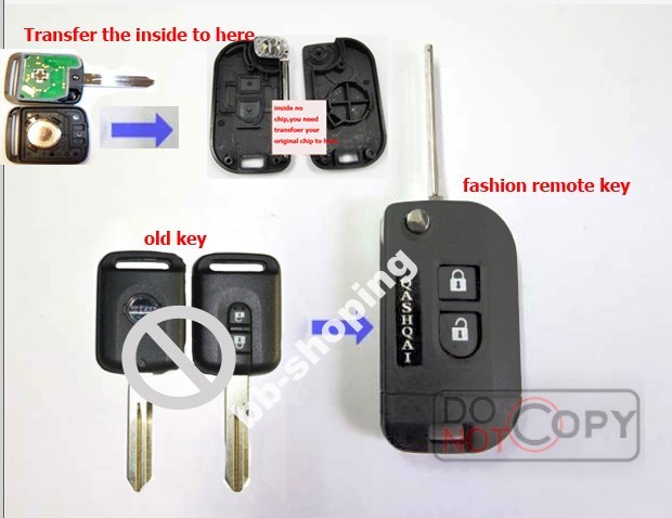

Наконец то на Ебее появился нормальный складной ключ ebay.com
Правда продавецы пишут, что они отвественности не несут, все делаем на свой страх и риск.

Toxep   Наконец то на Ебее появился нормальный складной кл...   22.10.2012, 11:42
BENZINA   А как крепится штатное жало в нем?   22.10.2012, 11:49
Toxep   А как крепится штатное жало в нем? Штатное никак...   22.10.2012, 11:50
Massimo   Вчера, тоже там-же нашел такой ключ. Задался целью...   22.10.2012, 12:12
Toxep   Вчера, тоже там-же нашел такой ключ. Задался цель...   22.10.2012, 12:22
