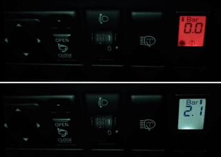

т.к. недолюбливаю откровенный колхоз и обилие цацок на приборке и лобовом, а также не люблю всё это снимать уходя, носить с собой и потом развешивать по возвращении в машину, долго ездил без таких нужных допов как TPMS, регистратор, навигатеор и т.д.
но всё изменилось с заказом TPMS, экранчик которой ставится в стандартное место стандартной кнопки, и у меня как раз была свободная заглушка smile.gif
вот сам девайс:
http://www.aliexpress.com/snapshot/202622308.html
еще взял 4 дополнительных датчика на комплект зимней резины на дисках
http://www.aliexpress.com/snapshot/202622309.html
к системе можно привязать датчики в любом порядке, а также можно "менять их местами", если, например, передние колеса переставляются назад или правые налево.
в принципе можно было брать внешние датчики, которые накручиваются на штатный "сосок", и просто переставлять их с одного комплекта дисков на другой, но выглядят они так себе, да и спереть могут...
срезаются они очень просто: ножом разрезается резиновая "трубочка" между собственно датчиком и диком.
чик - и в карман.
сегодня получил посылку, и первым делом примерил экранчик в торпеду - подходит smile.gif
всё остальное буду ставить на днях.

Подключил, проверил.
плюс и массу взял с разъема управления зеркалами.
распиновка разъема кстати не соответствует сервис мануалу, пришлось искать питание и массу прибором.
работает шикарно, экранчик очень контрастный, единственное замечание - пищалка тиховата.
датчики нашлись не сразу, поначалу все 4 показывали давление "ноль", потом по одному стали обновляться, в течении минуты все нашлись.
и оказывается у меня правое заднее подспускает, там 1,7 давление. надо же.
при тревоге по любому из колес пищит несколько раз, подсветка меняется с белого на красный, и эта красная подсветка постоянно мигает.
