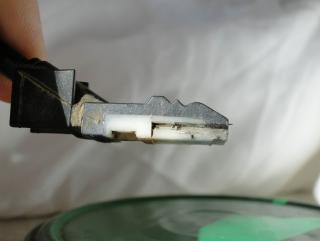

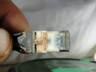

Товарищи!!! Решил я свою проблему. После того как у меня загудел передний левый подшиник - загорелась ошибка "АБС". Как оказалось, небольшого люфта в подшипнике стало достаточным, чтобы повредить датчик АБС. Вяснил неисправность у официального дилера Ниссан (короткое замыкание переднего левого датчика)- отдал за поиск неиспавности 1200р - . Предложили заменить датчик оригинальным всего за 7200р. + работы. Как ни странно, я отказался и поехал домой. Заказал в инете неоригинал Bosch за 450р. Когда снял старый - оказалось, что там стоял точно такой же. Накрутка почти в 2000% меня просто взбесила.
Не ведитесь на оригинал))).
Фото старого датчика на котором видна выработка(может кому пригодится):
