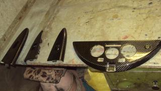

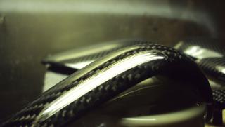

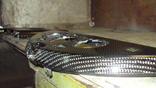

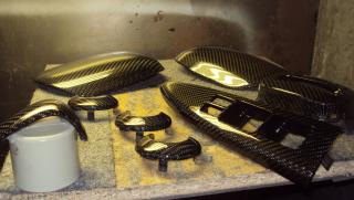

grand   Решил переделать в настоящий карбон, углеткань ( н...   8.10.2012, 10:46
Alexey38   grand, хочу спросить по поводу безопасности. Под...   9.10.2012, 4:13
R@X@R   Под передней панелью, что над бардачком размещает...   9.10.2012, 6:54
Братец Лис   Как видно из фото - места выстреливания подушек не...   9.10.2012, 7:29
Alexey38   Из фото видно, что материал, который поменял автор...   9.10.2012, 8:43
grand   Alexey38 Ну начнем с того что это НЕ ТКАНЬ, это ф...   9.10.2012, 9:20
