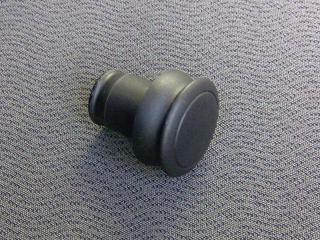

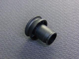

Цитата(Nikas07 @ 29.8.2012, 23:39) *
Barbaross, а можно фото этой "пипки" выложить? Купил енотку с рук без неё. sad.gif

Barbaross   А реально такую розетку поставить вперед? а то над...   29.8.2012, 22:00
Nikas07   Barbaross, а можно фото этой "пипки" выл...   29.8.2012, 22:39
Ozzy-Kiev   какие-то загадки пошли или я не вкурил о чём речь....   30.8.2012, 12:45
Rinat   Дальше эта заглушка или теряется или делайте с не...   30.8.2012, 13:10
Ozzy-Kiev   Не, моё недоумение относилось к использованию или ...   30.8.2012, 13:24
RadioMan   Barbaross, а можно фото этой "пипки" выл...   3.9.2012, 20:10
Ozzy-Kiev   может этот пиптык где-то в багажнике в районе запа...   4.9.2012, 11:01
грызун   Какие универсальные пробочки на шампусике однако, ...   4.9.2012, 11:08
Nikas07   RadioMan, спасибо за фото, теперь буду знать как в...   5.9.2012, 10:34
