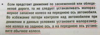

Цитата(long @ 31.8.2012, 17:14) *
На счет установки таблэтки только на заднюю ось в мануале действительно ничего не сказанно.
Ну, не совсем так. Сказано. Правда только для скользкой дороги:
