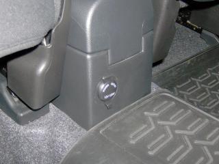

Доброго времени суток! Скажите, не кто не устанавливал вторую розетку в багажник и в салон..помимо той что установлена в панели. Думаю актуальна будет для Комформистов...если устанавливали то как реализовывали.. или знаете как это самому реализовать своими силами??? спасибо!!!

Цитата(McCafferty @ 27.8.2012, 22:49) *
я бы еще шумкой обклеил все, раз уж снял... хоть дешевой..
Не было ни шумки, ни времени, не условий nea.gif Да и разбирается там все голыми руками за несколько минут.
буду жребий кидать.. куда важнее в багажник или в салон ))
Ну, если часто дальние поездки и куча гаджетов или попогрейка на заднем сиденье, то в салон. А, если приходится чаще втыкать компрессор или пылесос, то лучше в багажник, имхо.
Цитата(Ozzy-Kiev @ 28.8.2012, 12:13) *
Но набор шестигранок (с разной толщиной/диаметром) для конфирматов и других строительных винтов берём в любом строительном по ДСП и фурнитуре магазине и всё - "глюк" устраним.
До магазина раньше выходных не доберусь, одолжил у системщиков такой вот инстрУмент и сегодня вечером поставил третью розетку victory.gif
А какая стоимость доставки с Ебэя если не секрет?
Ну, эта... доставляет не eBay, он лишь посредник а отправляют сами продавцы. В моем случае был китаец и он, как и многие его земляки, пересылку забивает в цену товара - я отдал по US $5.99 (включая доставку) за каждую розетку. Сам лот здесь: http://www.ebay.com/itm/120957522237
Цитата(BENZINA @ 28.8.2012, 13:41) *
Мне, в пересчете по курсу, розетки обошлись по 190 руб. и до почты метров двести. До авторынка километров пять, + время + поиски + бензин... nea.gif
Сообщение отредактировал RadioMan - 28.8.2012, 21:24
