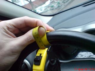

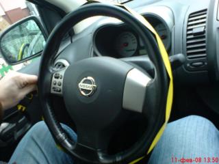

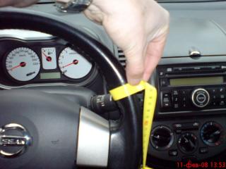

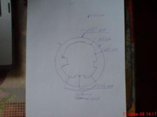

Привет !!! Продолжим.
берём бумажку ,ручку и на бумажке рисуем силуэт руля (схематический),мягкий портняцкий метр(я свой потерял,поэтому на фотках мерил рулеткой для наглядного примера как это делать) и замеряем основные размеры.заносим на бумажку полученные размеры.Спици руля все одинаковые в принципе,но допуск на них даём 20 мм
