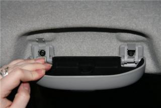

Прикупил в exist-е очешник GM за 277 рублей. Установка заняла 15 минут.
Фоты тут: http://content.foto.mail.ru/mail/finecam/10/i-13.jpg ![]() Подробно на родственном форуме http://nissan-note.info/forum/viewtopic.php?t=6798 ______________________________________

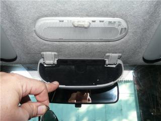

Эх, посмотреть бы на Opel'е Сам спросил - сам отвечу Сходил к опелеводам на corsa-lub и убедился, что логика меня не подвела Как видим, опорные "пятки" крепежных петель прижимаются к обивке всей плоскостью а прямоугольные выступы входят в прямоугольные же отверстия. Вот еще варианты установки на Астру и Логан: Во всех случаях ни каких лишних зазоров. В случае, если толщина обивки окажется меньше 3 мм или просто не захочется ее кромсать, придется сделать из 3-миллиметрового светлого пластика прямоугольные шайбы-проставки по размеру (26х38 мм) пяток. Сообщение отредактировал RadioMan - 8.8.2012, 11:03 ______________________________________

RadioMan Тоже вот собираюсь обзавестись таким девайсом (оче... 28.3.2012, 21:12

RadioMan Наконец-то сподобился купить себе GM-овский (он же... 7.8.2012, 22:30
sandro РадиоМэн, а после всего того очёшник откроется. Ве... 7.8.2012, 23:16
RadioMan sandro, вы имеете в виду не упрется ли при открыва... 8.8.2012, 9:06

RadioMan Бурного обсуждения не получилось, тем не менее, от... 12.8.2012, 22:38
Edvig RadioMan, зачетно! очень аккуратно сделал. Хо... 13.8.2012, 18:33

RadioMan Большое спасибо всем за отзывы, старался :blush:
