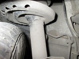

Серый, ценю твоё внимание!!! Енот как джип, сел на отбойника, а спереди кстати даже отбойника нет, опора уперлась в колбу амортизатора и все равно клиренс высокий.....
По поводу развала: у меня есть возможность его изменить не болтами, а смещением опоры в цент авто, 5 мм запаса там у меня есть, это не много, но на моём этапе, я могу это сделать без усилий. Это даст мне наклон вместе со стойкой, если я буду делать развал болтами, колесо ляжет на стойку, у меня там очень мало места, вылет то родной 45-ый, а ширина диска 7,5, там до стойки 15мм осталось, а с родными дисками все 30мм было, про твою машину я вообще молчу....
вдогонку фото того самого места
